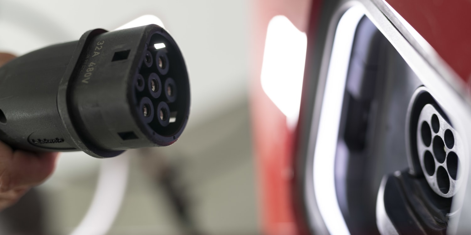

    Ich denke es werden nicht so viele Erfahrungen mit dem Laden über eine Haushaltssteckdose gemacht haben, aber beim ADAC habe ich dazu einem Testbericht gefunden und der bestätigt im groben Deine Feststellung über die Haushaltssteckdose...
    Ladeverluste beim Elektroauto | ADAC
    Wie hoch sind die Ladeverluste, wenn man ein Elektroauto lädt? Der ADAC hat es gemessen – und gibt Tipps zum effizienten Aufladen.
    www.adac.de
