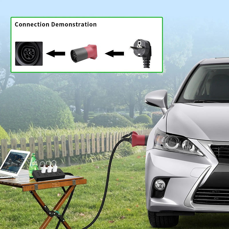

Hab im Internet einen Adapter gekauft, funktioniert wunderbar, man braucht keinen original Adapter...
Hi,
hast du vielleicht einen Link, welcher das war?
Der funktioniert bei meinem Atto3, jetzt sogar 15 Euro günstiger wie vor 7 Monaten...

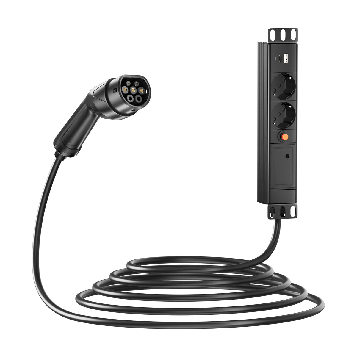

ich würde da nichts nachbauen, das rentiert sich nicht, höchstens wenn Du Lust drauf hast. Sowas mache ich auch oft genug, selber bauen, obwohl es käuflich günstig zu erwerben ist:
In diesem Shop kostet der Adapter 40€
